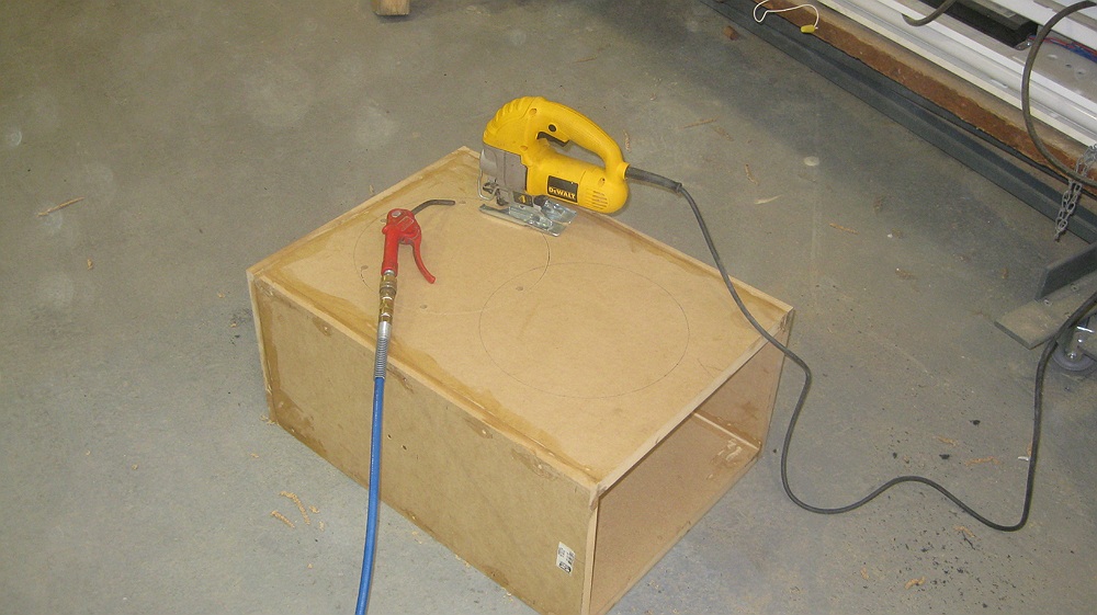

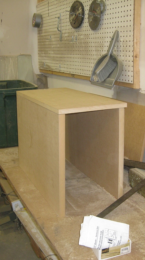

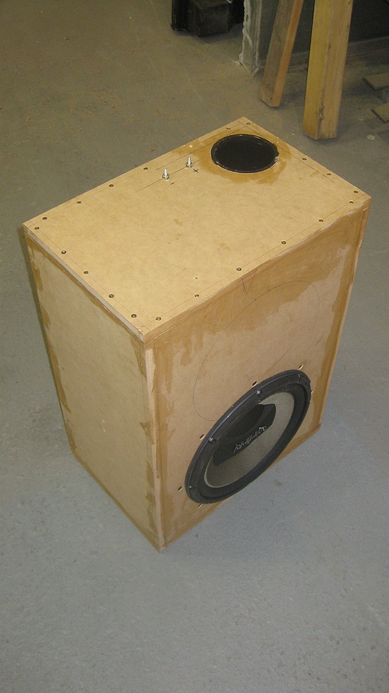

qq'planches, 2 ou 3 vis...
et je fais mon Kenwood-Jacky de base
le reste là:
http://www.john-wayne.ca/2010/subwoofer
ça joue pas trop mal!

C'est du médium de quelle épaisseur que tu as mis la, ça doit peser un peu?
Nombre de messages : 6511
MessageSujet: Re: John Wayne fait de la menuiserie...   Lun 22 Mar - 13:25
les faces, 1 pouces (25,4mm) et du 5/8 (16mm) pour les 4 côtés. L'évent en PVC mesure 10cm de diamètre. de la colle à bois en masse, et qq' vis et trucs bricolés par bibi!
le truc fait 57 litres à l'interne... j'aurais du le peser pour le fun!

y'est alimenté par 200W RMS, le sub encaise entre 50 et 300W RMS.
ça sonne pas trop mal!
